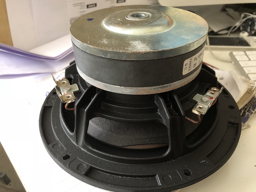

Jeg har skiftet højttaler enheder på min e QLN M20, da bas/mellemtone enhederne er sprunget. (min tidligere forstærker skyld)
Og de nye enheder, (18Cm bas/mellemtone), har hver 2 sæt terminaler på selve enheden. Skal man bare bruge det ene sæt, eller
skal man serieforbinde dem? PL18W015-09, står der på mærkatet, der er påklistret enheden. Lige nu bruger jeg kun det ene sæt,
men synes jeg mangler noget punch i bassen. Håber nogen kan hjælpe.

Lige et billede, så det kan ses.

Hejsa,
Er enhederne af samme type som de gamle? Hvis ikke, så får du højst sandsynligt ikke et særlig godt resultat.
De nye enheder har dobbelt svingspole og afhængig af deres impedance skal de enten parallelforbindes (f.eks., hvis det er 2 16 ohms spoler, så vil parallelforbindelse give 8 ohm, hvor 2 4 ohms spoler vil give 2 ohm) eller serieforbindes, hvilket betyder at spolernes impedance summeres (2 + 2 = 4, 4 + 4 = 8 etc.). Hvis de gamle enheder var 4 ohms enheder, så skal du så vidt muligt ramme de 4 ohm med de nye enheder, ellers passer delefilteret ikke. Så hvis svingspolerne er på 8 ohm, så skal du parallelforbinde dem, men hvis de er 2 ohm skal de serieforbindes.

Tak for dit svar. Har lige målt og den ene side siger 6 OHM, den anden 3OHM. Hm, hvad gør man så?

Jeg vil gå så langt at sige at du slet ikke kan bruge den enhed-
Det du måler er DC modstanden som ca er 20% lavere end impedansen, jeg kan svagt skimte at der står 8 ohm på klistermærket.En enhed skal passe til litermålet og delefilter ellers bliver det aldrig lige så godt som med den originale enhed.

Ok. Der står 9 OHM på klistermærket dog.

De 9 ohm er så nok ved en seriekobling af de to svingspoler. Hvis du parallelkobler kommer du helt ned på 2 ohm, hvilket garanteret er for lavt.
Jeg har researchet lidt på nettet og det ser ud til, at det er en PL18WO09-08 (datasheet), som sidder i originalt. Det er en 8 ohms enhed. Hvis du stadig har de gamle enheder, så tjek om der står en ohm-angivelse på dem. Det er sikkert hverken 2, 3, 6 eller 9 ohm, så de nye enheder vil ikke passe til filteret. Og ja, som Preklar skriver, kabinettet er afstemt til de originale enheder og passer derfor højst sandsynligt ikke til de nye enheder. Derfor får du nok meget svært ved at opnå et resultat, som du bliver glad for. Umiddelbart vil en seriekobling af de to svingspoler bringe dig tættest på de 8 ohm og det vil måske give det bedste resultat.
Du har selvfølgelig mulighed for at koble den nye enhed til på 2 forskellige måder, nemlig via svingspolen på 6 ohm eller seriekoblingen på de 9 ohm (de 2 ohm ved parallelkobling og svingspolen med de 3 ohm alene, vil jeg fraråde) og så lytte dig frem til det, som passer dig bedst, men helt godt bliver det nok aldrig.

Tak. Da jeg ikke lige kan finde de originale nogen steder, hænger jeg nok lidt på disse. (Økonomi spiller også en rolle.) Har nu prøvet at koble dem til de 6OHM, og det lyder faktisk rigtig godt. Seriekobling vil jeg prøve imorgen.

De originale basser er desværre udgået, så de vil nok være næsten umulige at opdrive.
Men fedt nok . Det er ikke usandsynligt, at du bedst vil kunne lide 6 ohms forbindelsen, da der muligvis er lidt ekstra niveau i bassen. Dog er delefrekvensen til gengæld sænket for bassen, men ikke for diskanten, da den ikke har ændret impedance. En måling vil kunne afsløre, at frekvensgangen nok har fået lidt hængekøjekarakteristik mellem bas og diskant, hvilket kan opleves som mere bas - på bekostning af mellemtonen. Når du seriekobler de 2 svingspoler og dermed rammer de 9 ohm, vil delefrekvensen for bassen øges en smule, hvilket vil kunne give et mindre løft i niveauet omkring mellemtonen - det kan være både godt og skidt - det må du lade dine ører afgøre. Spørgsmålet er så om det, at begge svingspoler nu er i gang, vil kompensere for, at impedansen samlet er øget, så du ikke oplever et fald i basniveauet?
