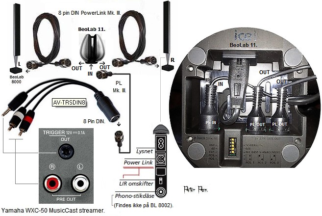

SK87 -
Sådan ser dit kabelføring så ud. Som du ser spare du så en PowerLink Y adapter.
