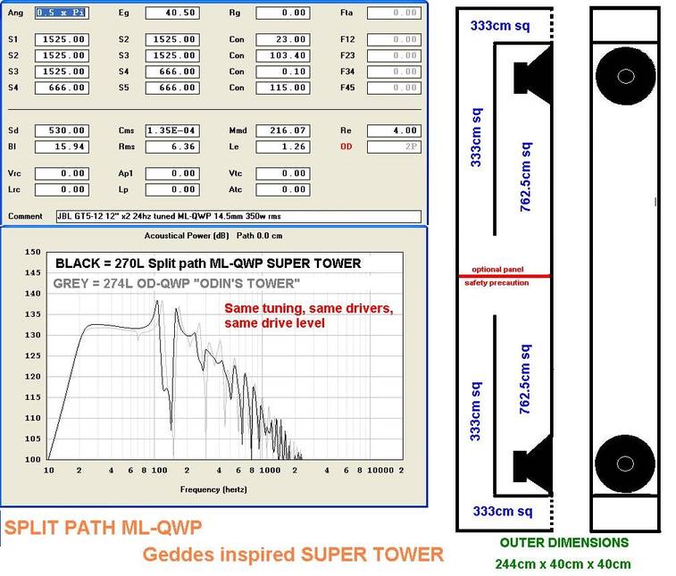

125 dB ved 40-50 hz er ikke svært at få, skal man længere ned så er det en anden historie. Jeg skal selv til at bygge et par subs, hver med 2 stk. 12". De giver 131dB ved 22 hz og måler 35x35x235 cm, altså lille gulvaftryk, men går fra gulv til loft.

Hej Mik112, for at gå dybt med høj spl kræves enheder med høj max vandring (x-max) + rigelig watt. Jeg fandt nogle egnede bilsub enheder fra JBL (JBL GT5) de har et x-max på 14,5mm og så kostede de kun 500 kr stk. Kabinettet bliver af typen Mass Loaded Quater Wave (MLQW) altså kvartbølgehorn typen. Jeg har simuleret den i hornresp. Det skal siges at de 131 dB kun opnås ved hjørne placering. Man kan bruge en plate amp, men jeg vil selv bruge en Behringer Inuke med DSP.
Jeg har designet subben således at der er en bas i bund og top, derved for man en mere jævn frekvensresponse, da man i praksis får fire subs med 4 forskellige lokationer, jævnfør Earl Geddes Multisub princip. Jeg har valgt at bygge tårnet i to dele, for bedre at kunne håndtere subben.

Mik112, man kan ikke umiddelbart regne i eksakt afstand, men med simulering med 1 væg vs 2 vægge (hjørne), fratrækkes 5-6 dB spl og -3db
punktet stiger også 2-3 hz. Så i den situation skulle du kunne regne med ca. 125-127db ved 25 hz, dog ikke i lytte position men stadig respektfuldt :)
