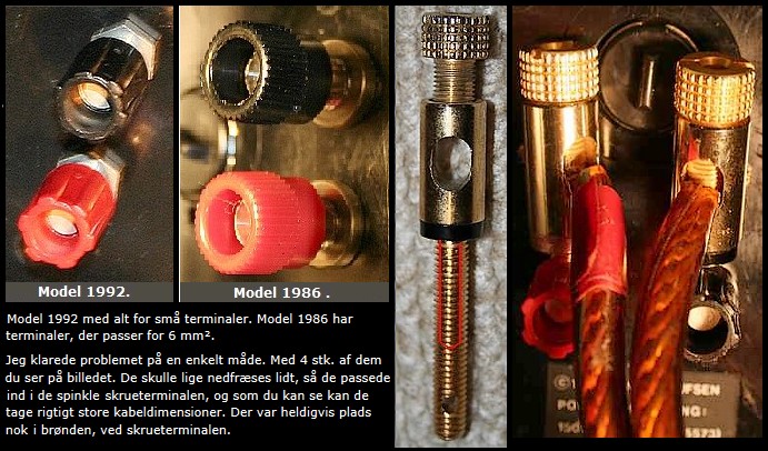

Sendt: 20 Maj 2018 kl. 09:39 | IP-adresse registreret Citér Bofa
Underskål..... men det der er ikke særlig smart !
Du har stadigvæk en tynd forbindelse og du sender lyden igennem et stykke messing.
Det er bedre at lodde en kabelspade på ledningen.
Sendt: 20 Maj 2018 kl. 13:33 | IP-adresse registreret Citér Peter Pan
@ Bofa
Skulle jeg ændre noget, ville jeg tage de to højttaler terminaler fra mine BeoVox Penta model
1986 og flytte over på model 1992. Som du kan se på billeder, vil det være nemt at gøre.
