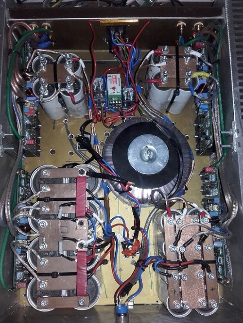

jeg har bygget to stk 4 kanal effekt forstærker  den 1 af dem som er vist på billedet her under er der igen problemer med spiller bare som den skal

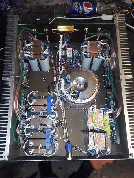

her er nr to .. den har jeg lidt bøvl med .. den brummer i højtalerne, det er en konstant brum.. når forstærkeren starter om, er det kun min meget følsomme 15 mellemtone som begynder at brumme svagt, men når softstart slår fra begynder alle enhederne at brumme..  stopper igen når jeg sukker og kun spiller på de mange kondensator.  i går vil jeg se om jeg kunne finde fejlen .. og flyttede forstærkerne  ud i mit værksted for at kigge på den.. der er den tavs som graven ingen brum af nogen art.. kun når jeg sætter den tilbage komme der brum ..

Du skal have styr på dine stelpunkter. Med én transformator og fire kondensatorbanke placeret langt fra hinanden har du nedkaldt brummets forbandelser over dig selv.
Idealet er at flytte alle kondensatorer sammen og forbinde deres fælles nul med hinanden med tykke kobberplader, som du allerede har gjort i hver bank. Du skal have de fire kondensatorbankes midtpunkt forbundet med hinanden til et fælles punkt. Vælger du at fortsætte som placeringen er at forbinde deres respektive nul'er med hinanden til et fælles punkt. Kablet du skal anvende skal være tykkest mulig og så absolut nær nul ohm som overhovedet mulig. Dette punkt bliver forstærkerens fælles stel. Til dette punkt skal midtpunktet af transformatorens sekundærvikling forbindes. Alle minusforbindelser til højttalerudgangene skal ligeledes tilsluttes her. Alle stelpotentialer refererer til dette punkt.
Årsagen til dit brum er at hver af dine kondensatorbankes nulpunkt er forskellig alt efter kondensatorværdierne og kablernes modstand til de respektive banke set fra sekundærviklingens midtpunkt. Modstanden i kablerne (selv om den er lille) vil resultere i en ripplespænding. Da du tilslutter din forstærker til en fælles nul ved indgangen vil ripplespændingen forstærkes med forstærkerens forstærkningsfaktor. Sørger du for at alle forstærkere har samme stelpotentiale på strømforsyningssiden bortfalder ripplespændingen og forstærkeren er brumfri. Og den spiller markant bedre. Naturligvis.
Jeg er selv i færd med at slutteste min egen effektforstærkerkonstruktion du kan læse mere om på min hjemmeside. Med to 600VA ringkernetransformatorer og to separate kondensatorbanke havde jeg set vanskeligheder i øjnene. Ovenstående opskrift sikrede at forstærkeren i tomgang er tavs som graven.

tak for en fin forklaring .. det skal da  prøves.. underligt at den ene  gør det og den anden bare er helt tavs ..
det jeg oplever er at jeg kan gøre det samme brum i min trafo som jeg kan i mine højtaler ..!!!

nå har jeg koblet alle de små lytter fra .. så den kun er de 8 store ...  her er der kun en smule brun tilbage .. øret helt tæt på .. og min trafo siger intet .. .. kan de være en eller to af lytterne som ikke dur som laver en belastning som trafoen ikke er glad for

nu er jeg en glad mand.. det virker  næsten ingen brum tilbage
det blev til 2x4mm2 ud over de 2,5 der var i forvejen  billede komme senere

lytterne fejler intet ,, jeg lavede bare de stel kabler som jeg blev rådet til og ny synger den bare .. hvordan det kan få min trafo til at opføre sig sådan ved jeg ikke .. jeg er jo bare smed

Er det ikke brum-sløjfe der er problemet ?
