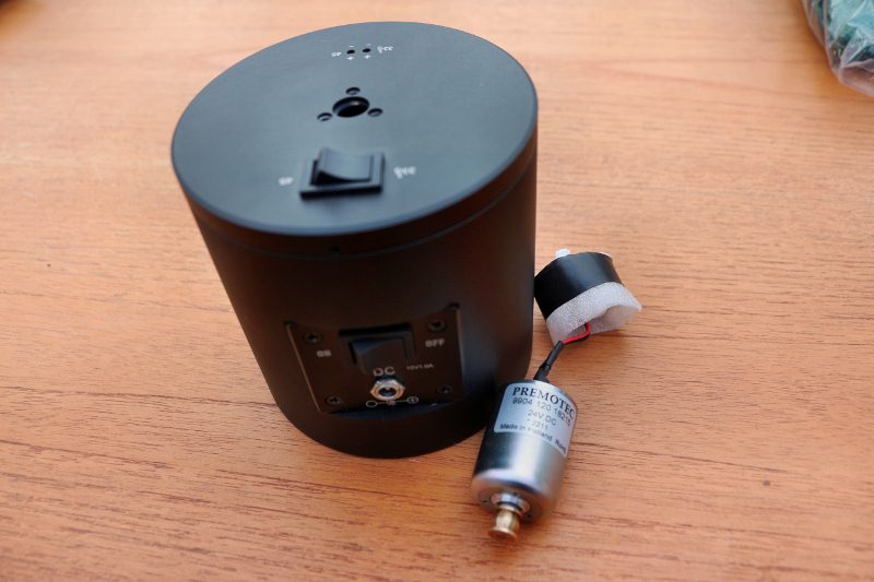

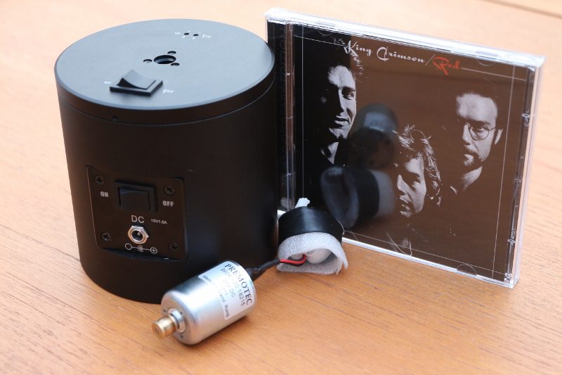

Min gamle vittighed, til folk der lige har købt en ny lille bil, om at hjulet på min trillebør er større end deres på bilen, giver vist
bagslag her når jeg viser jer "MOTOREN" på dette vidunder af en pl-spille.
Jeps, den er ikke stor sådan en "Premotec 9904 120 18215" fra deres CL 29 serie, især ikke når man drømmer om en monster
motor, som vel nærmest var/er lovet på Audioblocks hjemmeside 100">HER "The PS-100 is equipped with a solid external motor weighing 2kg"
Og på dansk HER "Den har en 2 kilo tung ekstern
motor (produceret i Holland)"
Men selve huset er jo stort nok til at huse modellen større "Premotec 9904 120 16706" fra deres CL 40 serie, så måske ville
det være et bedre valg, jeg kan dog ikke finde en forhandler....

Hmmmmm ... Det undrer mig lidt at se, at det er en 24 V motor, der - hvis betegnelsen på motordåsen er korrekt - forsynes med 15 V?
Kan det være årsagen til, at den støjer? Motorer, der ikke får nok "at leve af", vil ofte støje og hakke i det.
Hvad er output på den DC-strømforsyning, der bruges?
Det er i øvrigt Chemo Electric, der har importen af Premotecmotorer, så du kan jo prøve at kontakte dem, hvis du vil prøve en større motor, men
bemærk, at monteringsflangen er anderledes på CL 40-serien, så du skal bore nye monteringshuller i toppen af motordåsen.
http://www.chemolec.dk/

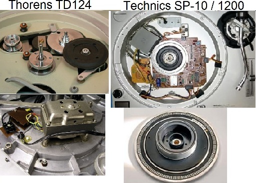

Tror at den nominelle hastighed ved 24v er omkring 4000 o/m. Et gæt på pulley diameter er omkring 10mm, hvilket så kræver ca. 1000 o/m for at
opnå 33,3 rpm. Der er vist ikke en lineær funktion mellem input spænding og rpm. Umiddelbart ville jeg ikke være bekymret over motorens størrelse.
Primært vil en større motor kun give mere moment, og ikke lavere støj. Støjen er en funktion af lejets kvalitet, rotorens afbalancering og børsterne
internt. Forkert smøring af lejet vil have konsekvenser. Forsøger man at rense og affedte lejet, skal lejefladen mættes igen.
Problemet med DC motorer er, at de kræver en eller anden form for feedback, da rillemodulation vil skabe skiftende friktion mellem pickup og plade,
hvilket vil forårsage små hastighedsvariationer. Feedback kan dog skabe problemer, da korrektionen pr. natur er en reaktion med forsinkelse.
En AC motor afhænger af lysnettets frekvens, eller en oscillator/krystalfrekvens i strømforsyningen. Der er dog ikke så mange velegnede AC motorer
der egner sig tll træk på tallerkenens ydre diameter, uden at pulley bliver ganske stor (250 rpm kræver ca. 40mm pulley for 33,3 rpm).
Du har givetvis ret i, at forsyningsspændingen er valgt ud fra at give motoren et passende omdrejningstal. Premotecmotorerne fås faktisk med
feedback, men vurderet ud fra fotoet er det ikke valgt som option i Audio Block pladespilleren (surprise!). Selv min gamle Pink Triangle med sin servo-
DC-motor er mere avanceret på det punkt
Og ja, en AC-synkronmotor med træk på pladetallerkenens ydre diameter får en ganske stor pulleydiameter - det er også tilfældet på min NAS

Billedet tidligere i tråden af motoren fra en nutidig low/mid-end spille fortæller vidst alt.
På rigtige pladespillere er motor og plinth konstrueret til optimale specs - idag er de optimeret til pris, undtagen naturligvis
high-end, men heller ikke her kan man være sikker hvad der gemmer sig inde i en stor dåse.
Vedlagte billede af de to gængse motortyper - Thorens TD124 med rem, konstrution på en base af formstøbt stål, delene er
præcisionsfremstillet - motoren på undersiden er heftig.
Technics, Direct Drive, også here er konstruktione en base af formstøbt stål, med stator fast i plinth, og rotor er selve
pladetallerknen ( nederst) - dvs også en heftig motor.
Der er meget langt mellem motorene og konstruktionen på billederne, og det der bruges på nutidige pladespillere.
At bruge én af de to konstruktioner i en nutidig spille, vil være for kostbart, det ville kræve en række kostbare custom-
toolings og custom-komponenter, som der slet ikke er volumen nok til i dagens vinylmarked, man må bruge standard dele
fra Radio Parts/Farnell - derfor har vi dagens fiktion som ikke har ret meget at gøre med Hi-Fi eller "audiophile".

Det kommer vel an på om man vil ha brugskunst, eller en pladespiller - spånplade eller akryl kan vel betegnes som uegnet
Meningen var ikke detaljerne, men metoden - i detaljer, er Thorens TD124 mener jeg at huske formpresset stålplade -
Technics er støbt i en metallegering af en slags, ikke alu. Post 1980, fattigfirserne, gik mange over til en bukket galvaniseret
bundplade i en trækasse - senere droppede man bundpladen og brugte en kasse i spånplade, selv det er nu for dyrt at
producere, idag er det typisk en akryl plade sat på nogle ben.
Desværre er oplysningen, og debattten, på diverse fora ret begrænset mht hvilke alternativer der er, hvad der skal til at
afspille vinyl, hvad man kan få for 3.000 og hvorfor.
