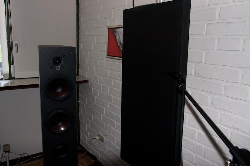

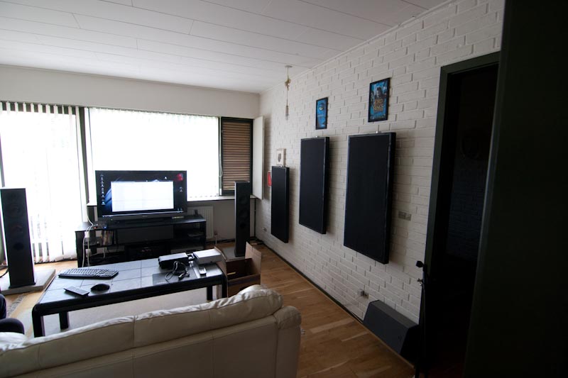

Først et billede af Stuen, der ca er 3,3 * 4,2 meter:
Som det kan ses er det et livligt rum uden dæmpning, med parket, og murstensvægge.
NAD mand havde dog gjort en del ud af dæmpningen ved at sætte nogle absorbere op som ses på væggen. I venstre side,
uden for billede var der vist også 3 absorbere.
Umiddelbart virker det stadig som om rummet stadig kunne tåle noget dæmpning ved en simpel klap test..

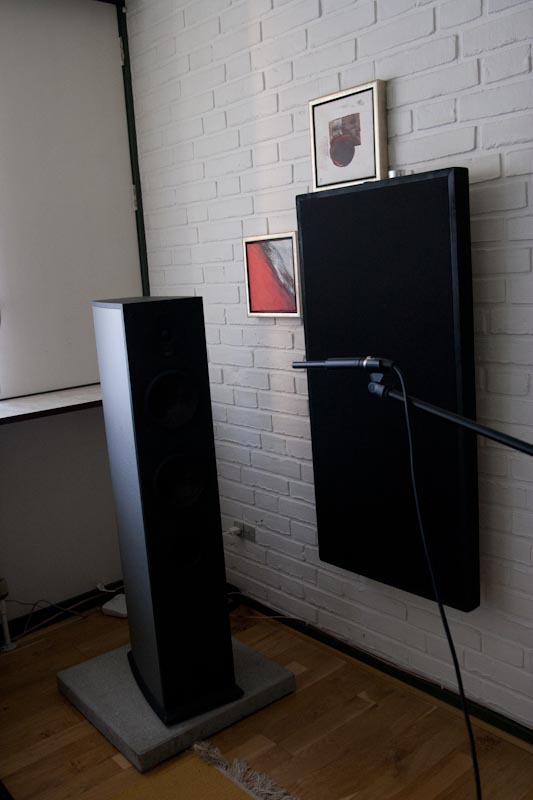

Jeg vil også lave nogle lignende absorbere, så første måling er et forsøg på at tjekke i hvilket frekvensområde de virker.
Som det kan ses nedenfor er de hængt lidt ud fra væggen for at øge virkningen.

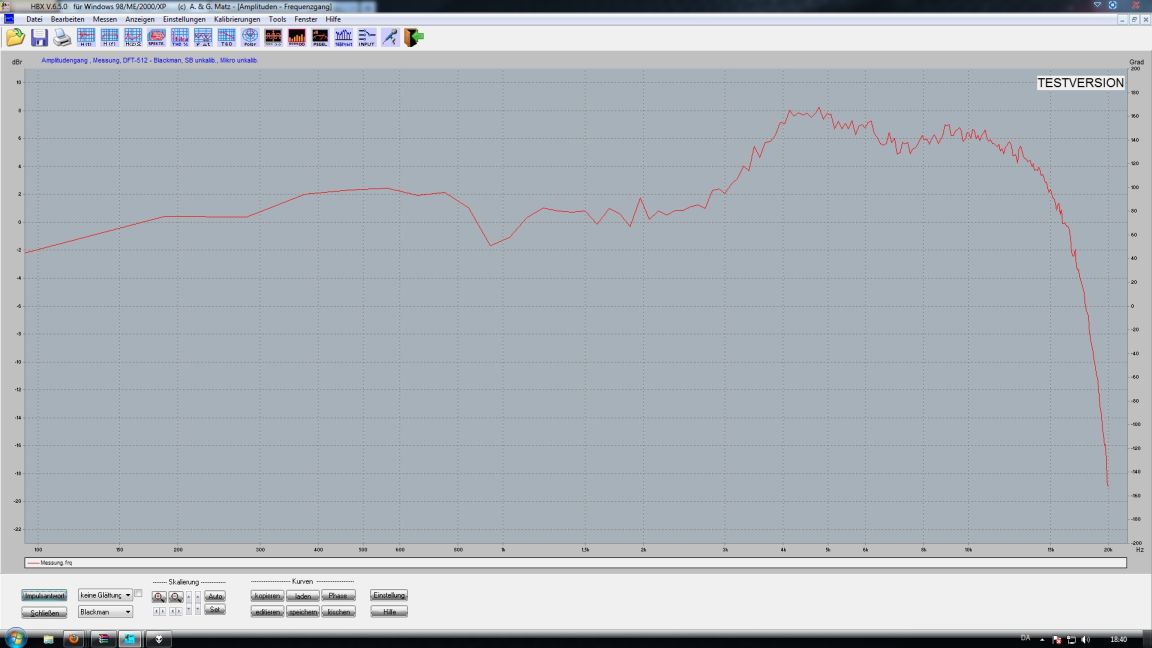

Ved ikke om min fremgangsmåde kan godkendes, men først målte jeg frekvensgang lige ud for Absorber, derefter bag
absorber. Jeg går ud fra at der ikke er den store reflektion fra absorberne så forskellen i frekensgang burde ca svare til
frekvensgangen hvor absorberne er "aktive"

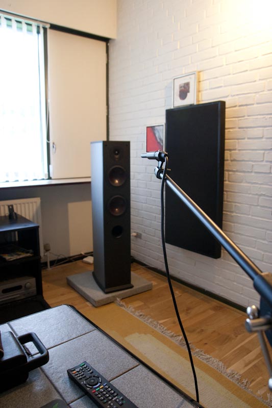

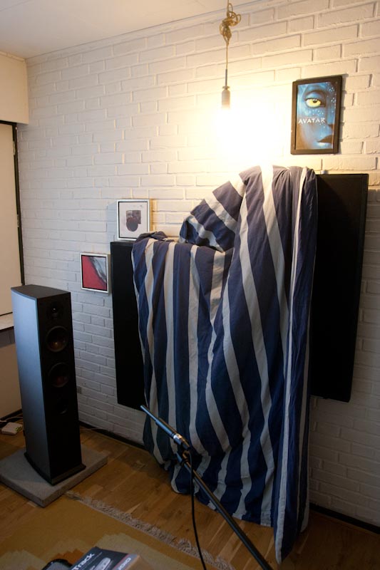

Måleopstilling:
Frekvensgang:

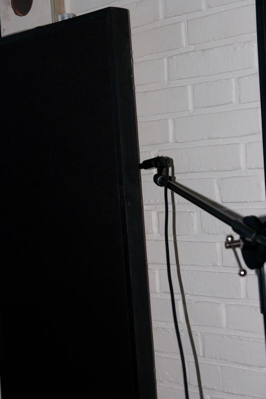

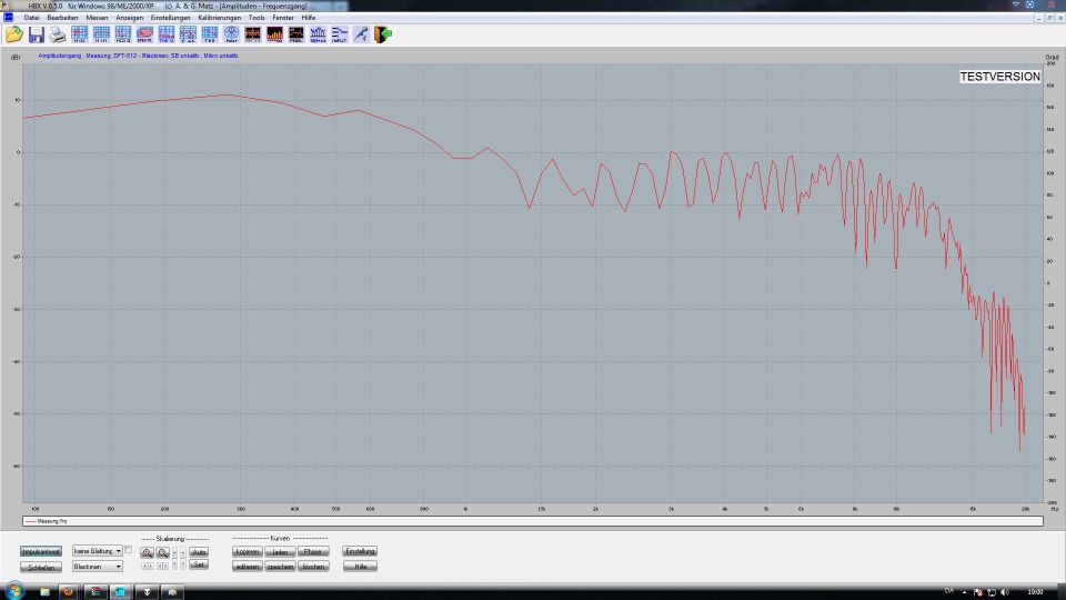

Bag bats:
Frkevensgang:
Billederne er måske lidt svære at se, men første graf er der 5db/streg, mens der bag bat er 10db/streg.
Ved 400Hz er der ikke meget forskel mens dykket er ca. -8db ved 800Hz, og falder til ca -15db fra 1.2KHz og opefter.
Så umiddelbart ser de ud til at være aktive fra ca 600Hz og opefter. Lyden skal dog igennem absorberen to gange så
dæmpningen bliver højere.

Forresten vil jeg lige nævne at det voldsomme dyk mod 20KHz ikke kun skyldes at jeg måler off axis, og med mic vinklet væk
fra HT, men at frekvensgangen over 15KHz desværre ikke er liniær i mit system.

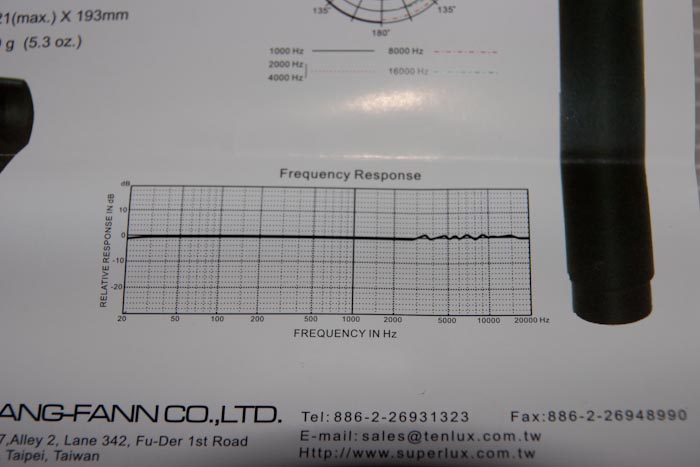

Føler mig lidt snydt når frekvensgangen på mic skulle være:
Kan selvfølgelig være et problem med Audiotrak enheden jeg bruger til at måle med, men mistænker nu mest den
Taiwanesiske MIC
Mvh Lennart

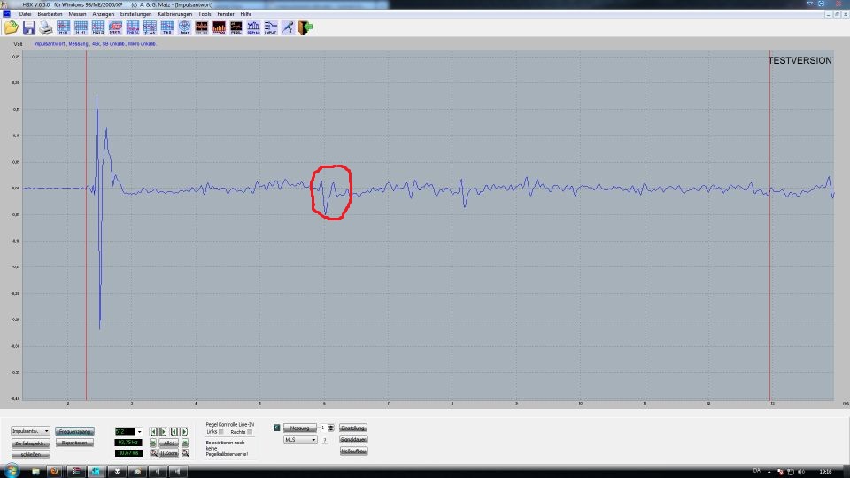

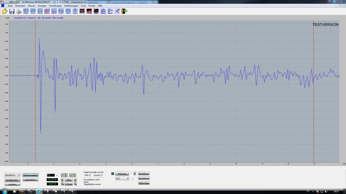

Hmm, umiddelbart kan jeg bedre lide at se på Impulssvarret fra HT. Der ses reflektioner rimeligt tydeligt.
Reflektionerne vil også give ændret frekvengang, men det er nok lidt sværere at justere ud fra frekvensgang.

Næste måling fjerner jeg mic længere væk, for at se om der er tidligere reflektioner:
Første tydelige reflektion kommer ca. 4.5ms efter 1. puls (6ms)
Jeg regner med at det er impuls fra væg mellem absorbere så dyne hænges op for at tjekke:
Det gav ingen forskel. Det viser sig at reflektionen kommer fra gulv, her måling med dyne på gulv.
Impulsen er væk, og næste tydelige impuls, kommer ca. 2ms senere, hvilket svarer til ca. 72 cm længere vej. loftet er
bedste gæt her, blev dog ikke tjekket.
De andre målinger er ikke i lytteposition, men mere for at give en ide' om reflektionerne, så lyttepos tjekkes:
Reflektionerne træder tydeligere frem da det direkte signal er svagere. en meget tidlig reflektion ses her.
Den kommer fra stenbordet, som Lars også fjerner ved kritisk lytning. Jeg fik desværre ikke gemt frekvensgang før efter
flytning af stenbord Lars overvejer at købe et lille bord der lettere kan fjernes .
Lars overvejer også at lave diffuser, i stedet for absorber til 1. reflektioner, er det vejen frem?

Hmm.. Forstår heller ikke helt målingen af foran og bagved arbsorberen, men lad nu bare det ligge. Jeg tror også det er mic'en
der knækker ved de 15KHz. Det skulle være forholdsvis nemt at kontrollere, du kan jo bare lave en responsmåling på
AudioTrack lydkortet, uden brug af mic, altså bare loope output til input. Så burde du have responsen for det.
mic'en
/Martin
Hvis jeg looper er frekvensgang ret, men har ikke prøvet at loope mic ingang da det er xlr stik ind

Ja jeg forventer også det er mic der er problemet. Men problemet er nu ikke så stort da det er ved 15k
