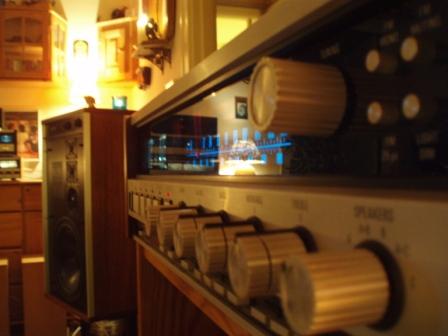

Og så ser mit setup således ud:

Dit setup ser skønt ud som det står der i din stue, men hvor har du dine kc-bånd!...

Kasettebåndene er der ikke helt styr på. De står lidt rundt omkring
