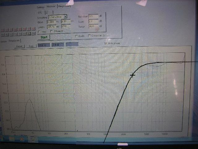

Da Steen ikke har konto på siden har jeg lovet at vise følgende:
Jeg vil gerne dokumentere, at modstandens placering ikke har indvirkning på delefrekvensen.
test opstillingen: modstand 3,3 ohm kondensator 1,5 uf. diskant 4 ohm
delefrekvens 2830 hz.24db. akustisk. elektrisk 13779 hz elektrisk
den akustiske afskæring er meget lav pga. waveguide.
Første bille er med modstand før kondensator,
andet billede er med modstand efter kondensator .
MVH Steen Thorhauge

Og tak fordi du også viser at man ikke kan udlede delefrekvens eller den akustiske filter orden alene ved at kigge på det elektriske filter.

Jamen så er vi jo nået frem til at det passive delefilter med en enkelt kondensator kan bruges til alle enheder uanset impedans
Filteret vil dele ved f.eks 2500 hz, ligegyldigt om enheden er en 2 - 4 - 8 - 16 eller 32 ohms enhed.
Man kan endda have 10 enheder i serie på samme filter uden at delfrekvensen flytter sig
Så bliver det jo ret nemt at lave højttalere fremover

Jeg synes at i selv skulle bruge lidt krudt på at lære lidt nyt.
Den ene efter den anden fortæller mig at delefrekvensen ændres
Nu viser et program at der intet ændres uanset hvor modstanden sidder.

Hej sub100,
I må simpelthen tage gas på os. Andet giver ikke mening.
For det første ændre det ikke noget om du erstatter enheden med en modstand som du regner i øjeblikket, for du angiver kun en værdi på 8 ohm. Du
oplyser ikke nogen imaginær del som kan gøre din angivelse til en kompleks værdi. Så på den måde du regner er det lige meget om det er en fast
modstand eller en enhed.
For det andet efterlyser du et program som kan regne med enheder. Det fik du allerede vist af Gemik, som vist viser kurver fra lspcad med data fra en
rigtig højttaler med waveguide. Og oven i købet viser at et filter med en enkelt kondensator giver en akustisk afrulning på 24dB/oktav.
