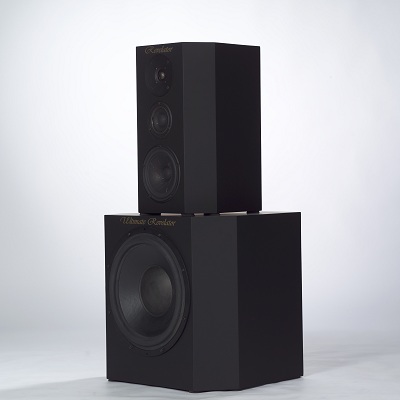

Mit sidste DIY Projekt var en ren ScanSpeak Revelator konstuktion, som desværre måtte videre i verden grundet flere årsager: a) min lyst til at prøve noget nyt b) nogen teoretiske forbedringer og c) dens manglende WAF.
Konstruktionen så således ud til i 2005, da de var en tur forbi fotografen:

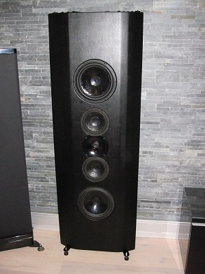

Så dermed endte det med et full scale D'Apolito:

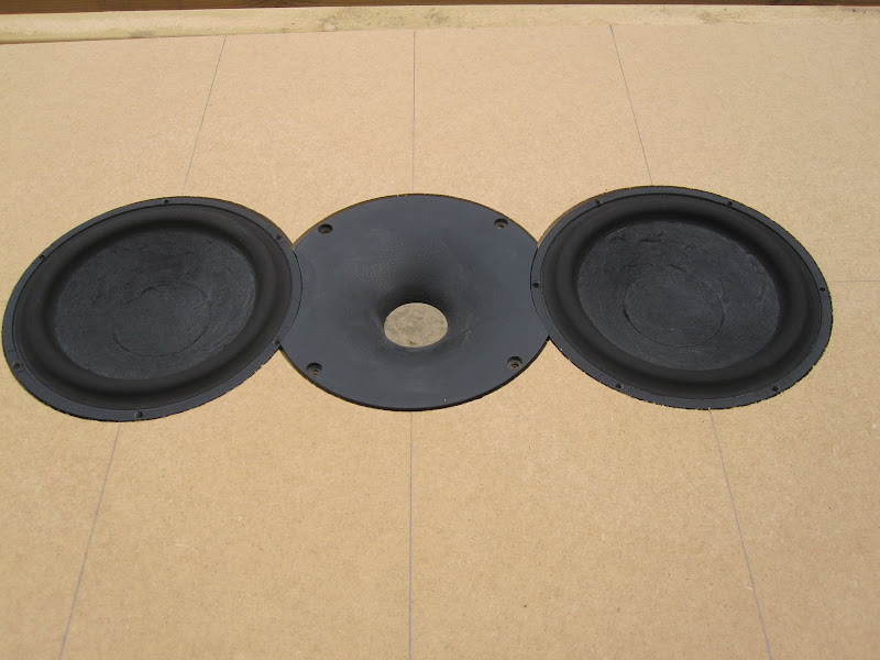

2 stk 10" basser i hver deres trykkammer i top og bund
2 stk 18W i trykkammer
1 stk XT25 i waveguide
Og når vi var igang med at bruge ScanSpeak Classic enheder, viste 25W sig perfekt til opgaven. 01 udgaven af 25W8565 stod for at udgå, hvorfor priserne blev reduceret. Super for mig, for 01 udgaven simulerede som det perfekte fit for mine lukkede kamre - 4 af dem - tak.

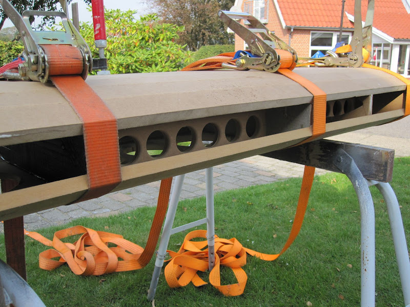

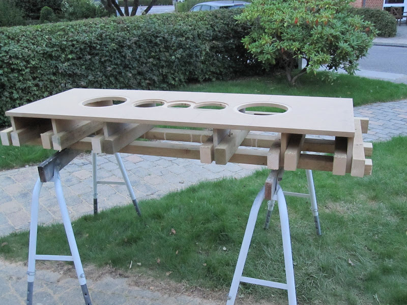

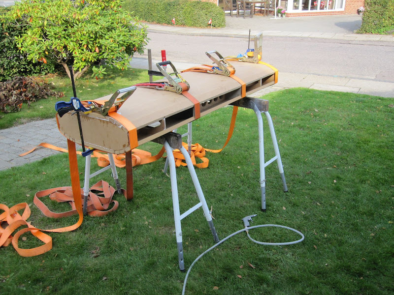

Og dermed var konstruktionen på papiret på plads - nu var det tid til at begynde det praktiske arbejde. Tegningerne fra PMS blev tilpasset min konstruktion, og der blev indkøbt MDF ad libitum.

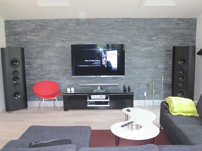

Nedenfor følger derfor en billed serie fra byggeprocessen, med her et par billeder af det færdige resultat:
De højopløselige billeder fra bygge processen kan ses her:

Kabinettet endte med at blive betrukket med kunstlæder (konens valg - hun hader pind!)..
Elektronikken der driver system er:
Peachtree Nova - brugt som DAC og forforstærker
Apple TV - afvikler lossless audio til Peachtree'n via optisk digital
Sony 50ES CD afspiller
BBE DS48 aktivt delefilter (forventes udskiftet til noget bedre - engang...)

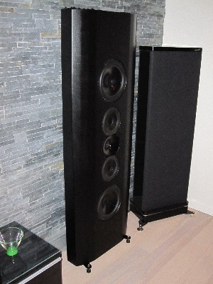

lidt opdaterede billeder

Denne konstruktion - PMS - er faktisk en af de nemmere jeg har bygget!
Der er en masse savearbejde, men tilgengæld er der ingen smig der skal passes 100%...
Mine var kun tiltænkt til at være prototyper, men forløbet gik så godt/smertefrit at prototypen endte med at være den endelige version (vist første gang det sker)
