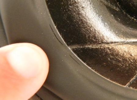

Ikke nok med at ferien er slut efter denne weekend og arbejdsugen igen begynder, så var der "rædsel" at skue, da jeg skulle aftørre min centerhøjttaler.

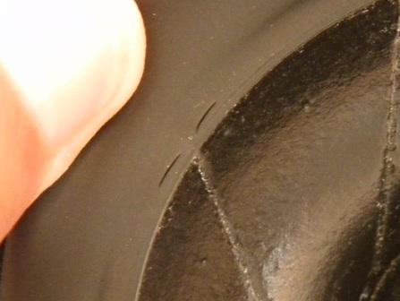

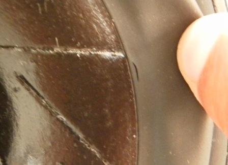

Den ene Scanspeak 15W8530K00 er små revnet 3 steder i gummiophænget...  Jeg er helt uforstående.. Jeg troede, at netop gummiophæng i modsætning til skum, holdt læææænge...
De er 2½ år gamle (selvfølgelig kan de ha' ligget i butikken i lidt tid også).... Og nej, de har ikke været misbrugt...overhovedet....
Er det ikke lidt tidligt at de kapitulerer?
Har nogen prøvet lignende.....??

Jeg er med på at det ikke er "vildt"... men mit gæt er, at det vil forværres hurtigt, når der spilles...

Det ser meget konsistent ud, liger nærmest værktøjsmærker. Er du helt sikker på at det ikke altid har været der ?

Det er ikke værktøjsmærker....
Jeg er rimelig patentlig, og gennemgår altid ting minutiøst, når jeg køber noget, og de var der ikke da jeg købte, og heller ikke sidst, jeg tørrede enheden.. Så det er opstået inden for de sidste 2-3 måneder.... De har nok ikke kunne tåle sommerheden :-)
Ved heller ikke om Scanspeak her en politik på området, hvor de evt yder garanti...

Jeg tror bestemt ikke at det er generelt.... Jeg har da set 7-8 år gamle konstruktioner, med samme enheder, som ikke så "Trætte" ud overhovedet....
Jeg må se hvad DAT siger, når de åbner igen efter at de har holdt ferie..

De skal jo i hvert falde ikke revne i ophængene, så sælger må jo udskifte dine enheder til nye og fejlfrie eksemplar.
Det kunne ellers godt ligne værktøjsmærke eller mere revne som følge af mekanisk træthed i designet på ophænget.

hm ! på mine 15w4531 Goo er der matte (ru) membraner (ingen antydning af problemer),  - på billedet ser dine enheder blanke ud som var de coatede , er de det ? kan det have betydning ? eller er det bare ikke samme enheder MVH

Kan det ikke skyldes, at højttalerne har stået i kraftig sollys og dermed skadet ophænget?

Er der hul hele vejen igennem ridserne?
Send en PB til USXX, som har designet enhederne og spørg ham om det betyder noget.

Det er interessant at alle skaderne er parallelle med omkredsen og optræder ved siden af en slids i membranen:
_ / _
Kan vi se bagsiden?
