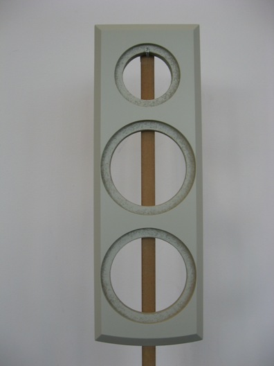

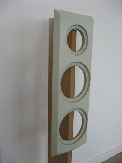

Hey alle..
Så må jeg hellere igang igen :-)
Jeg har været vidt omkring i tanker og forsøg med forskellige konstruktioner...
Men nu mener jeg at ha styr på hvad jeg vil bygge.

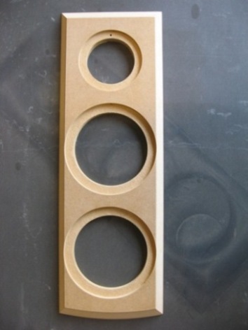

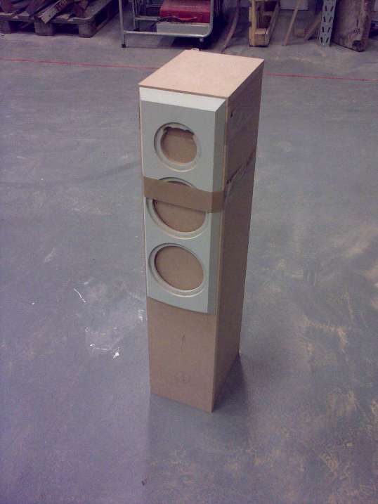

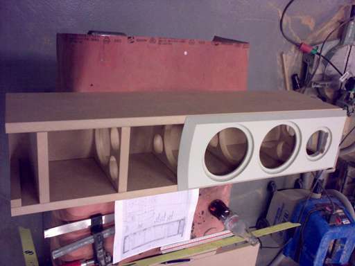

Det bliver en gulvhøjttaler hvor jeg genbruger enhederne fra mine Ellam og supplerer med en ekstra SS15w i hver side.
ca. 92 høj - 18 bred - 24 dyb og et  5 grader tilt bagover i noget MDF.

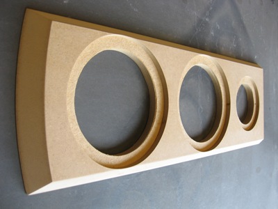

Når kasserne er limet og slebet vil jeg kaste mig over noget helt nyt for mig, nemlig at finere... Danm, jeg er sku noget spændt på hvor svært det bliver... men vi får se... Nu skal der jo foreløbig lige bygges et par kasser.
Jeg har lige hurtigt lavet en prøve af fronten, der skal påmonteres efter jeg har fineret..Forventer at male dem alufarvet " lidt ligesom fælgene på bilen" :-)....ved ikke rigtigt, men tror godt det kunne gå an....
Der kommer lige et par billeder.. Tror det kan blive ok..
Nu er det jo kun en prøve-front... Men kan bedst lide at ha sådan en først.. Synes at det er svært at visualisere vinkler og buer når det kun er på papir..
Er lidt i tvivl om jeg skal ændre lidt på vinklen i siderne, så jeg får lidt "plade" på hver side af basserne..... Men jeg ved dæleme ikke rigtig..
Det kunne være super med nogle gode råd og kommentarer

Sendt: 12 Februar 2009 kl. 13:53 | IP-adresse registreret
hey, ser fint ud, prøv at gå over i en skarpere vinkel ved tweeter, således at baflen spidser mere ind jo tættere på baflens top du kommer.
Hey Greekstar..
Jae... det var selvfølgelig også en mulighed... Er bare ikke sikker på effekten... Jeg er med på at det ikke er smart at have samme afstand til side-top-side.... Tror ikke at Xt'eren er så kritisk med netop dette..
Men tak for indput'et :-)

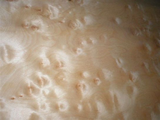

Hmm.. ja..

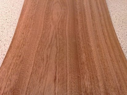

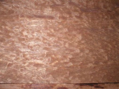

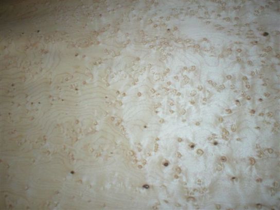

Så har vi her "lokalt" :-) besluttet, at fineren bliver enten noget Pommele mahogni,  fulgeøjeahorn eller æblebirk
De er alle rigtig flotte synes jeg ....... Vi skal "votere" lidt mere her, kan jeg fornemme :-)... og så håber jeg at jeg får lov at bestemme hvad jeg synes at bedst... men på den anden side... de er alle rigtig flotte.. ( det der 'demokrati', er ikke altid nemt at have med at gøre) .. sikke noget :-)
Er vi inde på WAF, er der måske også mere tale om diktatur
Ellers et flot arbejde - dog synes jeg dine skrå fræsninger lige tager noget af enhedernes udfræsninger - så måske 5 mm mere plads til enhederne.

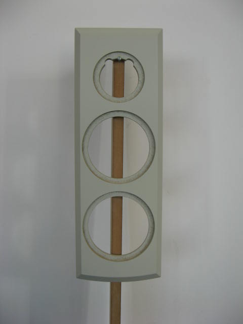

FireRooster skrev:
Ja... diktatur er vist det rigtige ord... :-)

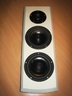

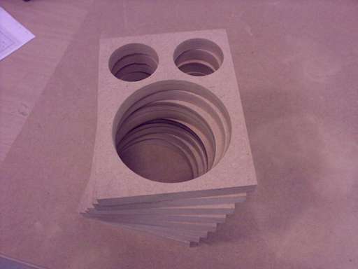

Jeg ændrede vinklen lidt i siderne og fik dermed 3 mm på begge sider af basserne.. det er ok...Samtidig ændrede jeg afstanden imellem enhederne til 15 mm og sænkede diskanten lidt..
Lige et par billeder at nr. 2 prøvefront... Den færdige bliver et par cm længere under nederste bas..
Det er egenligt ikke særlig tidskrævende at lave sådan en fætter.. 90 minutter fra start til slut, med fræsninger og undersænkninger og det hele...Det er et fantastisk materiale det MDF :-)

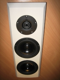

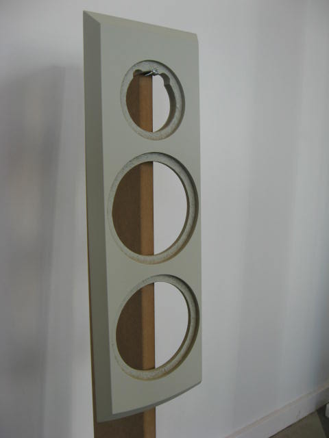

Nå ja.....
Men så fik jeg lige købt et par ekstra SS15w.....
Og så kunne de jo ligeså godt komme i "prøvefronten" for at se hvordan det så ud..
Det ser ok ud synes jeg... Jeg mener stadig at stykket under den nederste bas godt kunne være lidt længere.... men jeg ændre det lidt når jeg laver dem..
Så i morgen står den på udskæring og samling af kabinetter... Nu må vi se hvor langt jeg når.... der er alligevel en del udskæringer...

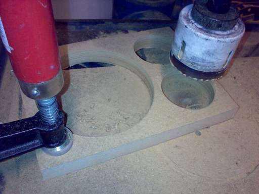

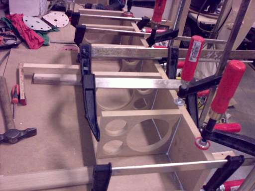

Jeg sætter 2 porte i bagpladen.... Er ikke helt sikker på hvad "jetset" porte er.... Jeg tror at jeg bruger noget Wavin plastvandrør som rør og så limer det i bagpladen og kører en afrunding med overfræseren i porthullet. Standart Ø5 røret på 15.2 cm er desværre for kort, da jeg håber at ramme en portresonans omkring 40Hz...

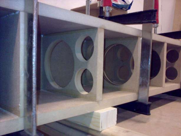

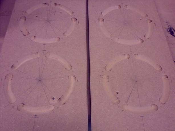

Lige lidt billeder fra dagens fremskridt... der er sku godt nok meget udskæring, men kom dog igennem... Valgte at bore huller i afstivningspladerne... men for dælen det tog tid..
Nå men der er jo forhåbentligt en dag igen i morgen
Der mangler stadig rigtig meget, men synes dog at jeg har nået en del idag...

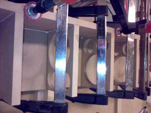

Hej jazzman

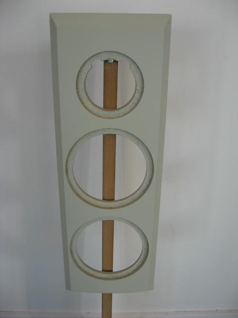

De ser gode ud må jeg indrømme.....Men jag har besluttet mig for 2 porte, og vil helst ikke over 50mm pr.stk.
Fik desværre ikke nået så meget i dag...
Fik skåret de endelige fronte, i vinkler, rundet bunden og undersænket bashullerne bagtil, så de kan komme af med luften... Desværre fik jeg ødelagt mit fræsehoved, så jeg må vente med at skære ud til enhederne, til jeg har fået fat i et nyt..
Processen med at lime kabinetterne sammen, er tidskrævende... Med den mængde skruetvinger jeg har til rådighed, er der ihvertfald meget ventetid... Man er jo ligesom nød til at tage en side af gangen.. :-)

Indlæg: 382
Sendt: 16 Februar 2009 kl. 12:08 | IP-adresse registreret

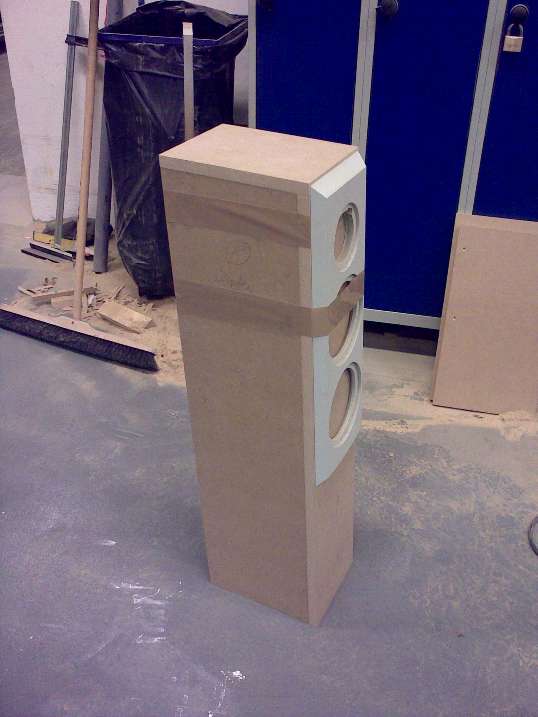

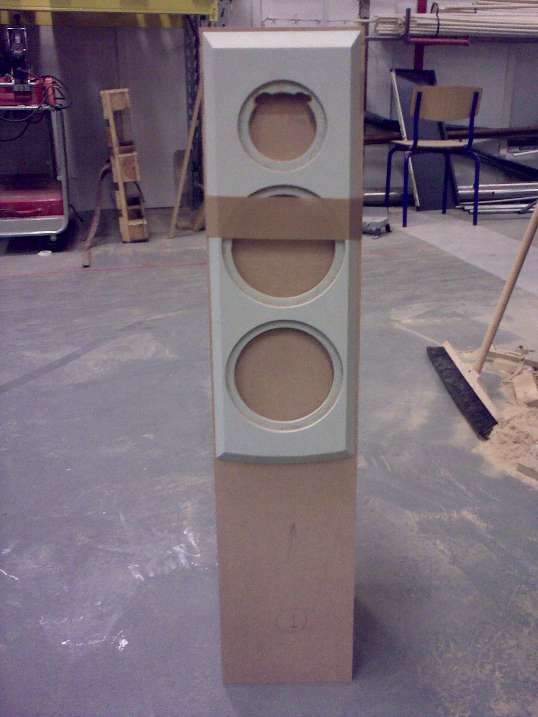

Hey..
Ja, jeg poster bare løs med billeder her :-)
Jeg er vildt spændt på projektet så jeg kan næsten ikke lade være...
Lige et par "grove billeder" af hvordan de ca. kommer til at tage sig ud i højde og drøjde..
Selvfølgelig kommer der en fod på, men jeg har ikke opfundet designet endnu... Har faktisk vist sig at være lidt en hård nød at knække.. Hvis nogen har forslag, vil de blive modtaget med stor glæde...;-)
Rigtig go mandag :-)
chris-torb

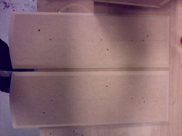

chris-torb
Indlæg: 382
Sendt: 17 Februar 2009 kl. 19:00 | IP-adresse registreret
God Tirsdag aften..
Så er kasserne klar til montering af bitumen og dæmpemateriale, inden fronten limes på.....
Derefter står den på slibning af hele kabinettet.. Og så tror jeg det er en go' ide at lade dem stå og "afklimatisere" i en lille uges tid... Synes ihvertfald at de andre kabinetter jeg har lavet før " forskyder" sig i samlingerne i nogle dage efter.
Jeg lod mig fortælle at det er yderst vigtigt, at mdf pladen er "lukket" både ind og udvendigt... Både i forbindese med maling og finering.. Så jeg forventer at spray grundmale dem indvendigt, inden jeg limer bitumen på fladerne....
Jeg var forbi er meget flink mand der har en møbelfabrik, som lod mig stikke af med finer, til begge kabinetter, i mahogni...
Lige et billede..
Synes at det er en flot træsort, men synes måske ikke lige den passer...
Ihvertfald har det givet mulighed for at prøve at finere med lim, bagepapir og strygejern..
Det fungere rigtig godt og hæfter super godt til MDF'en. Har prøvet at "skrælle" det af igen med en mejsel, og det resulterede i at det var pladen der "gav sig".. så fast sidder det. :-)
Er stadig noget i tvivl om hvilken finer....men det løser sig forhåbentligt :-)
