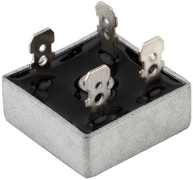

kom til at tænke på om der er stor forskel på ensretter,, har bygge mine fine effektforstærker  sat bare nogle billigt noget i ..
kunne godt være jeg lige skulle skifte dem ud til nogen i bedre kvalitet .. ikke for lyden skyld..
 mere for levetiden....

Smed. "Noget billigt skidt......" Hvilke ensrettere har du anvendt? Og hvorfor er du bekymret for levetiden?

Hvilke ensrettere?
Og hvor i forstærkeren sidder de?
For det kan komme an på den opgave, de skal udføre!

Med mindre du har underdimensioneret ensretterne, er levetid ikke noget du skal bekymre dig om. Halvledere bliver generelt ikke slidt.
Hvorvidt du kunne opnå bedre lydmæssig resultat med en anden type, er nok svær at spå om. Det er totalt religion, og min egen erfaring er at
almindelige ensrettere lydmæssigt er det bedste (fremfor hurtigere typer). Men sådanne diskussioner ender som regel i religions-krig.
Hvis tilpas mange spørger til det, skal der til gengæld nok snart dukke en HiFi-producent op, der har forsket i 50 år i ensrettere specifikt til HiFi, og
som kan sælge særlige indstøbte ensrettere (helt almindelige standard-typer til et par kroner stykket naturligvis), til 3-400 kr stykket.
De vil formentlig være at finde i nærheden af de særlige HiFi-sikringer

http://www.ebay.com/itm/10-50A-1000V-Metal-Case-Bridge-Recti fier-SEP-KBPC5010-/290629696057?pt=LH_DefaultDomain_0&ha sh=item43aae13a39
er lige efter ringkernen .. til at lade 12*6800uf rifa lytter op

Det kommer da vist ikke til at være et problem, med mindre det er en temmelig stor forstærker, meget stor endda.

Med 1000V, 50A, 400A peak og forhåbentlig softstart på primærsiden af trafoen behøver du slet ikke bekymre dig om langtidsholdbarheden.

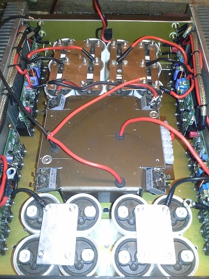

@ lille smed: Hvad er det for en fin forstærker, du har bygget?

lille_smed

Hold da op. Det er en stor forstærker.
Selve forstærkertrinnene - er det hjemmelavet / egenkonstruktion, eller er det færdigkøbte - evt. samlesæt ?
Jeg har selv bygget effektforstærkere, så jeg er nysgerrig.

Det er Ground Sound moduler

hvad har du selv bygget
har to at disse forstærker den på billedet er kun til en højtaler
