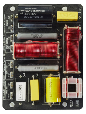

Paradigm benytter i stor grad platformsteknik i Persona serien. Det betyder, at ting som delefilter og enheder deles mellem alle gulvmodellerne. Persona B er dog anderledes, da den dels benytter én bas/mellemtone-enhed, men også deler frekvenserne anderledes mellem sine to enheder. Men kvaliteten af komponenterne er af samme høje standard som storebrødrene.

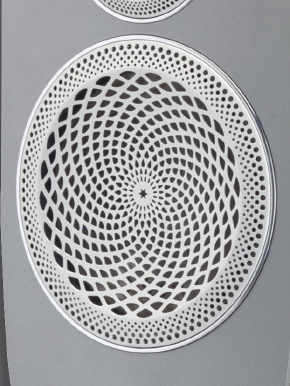

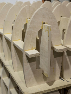

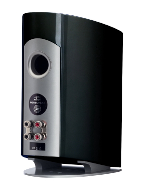

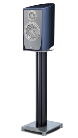

Kabinettet er også konstrueret med største omhu, og selve den udvendige skal er varmebukket af flere laminerede lag, med en slags Matrix afstivning internt. Finishen er som standard pianolak i flere farver, og der mulighed for at ”customisere” efter eget valg. På bagsiden finder man fire lækre terminaler med carbonfinish. Paradigm laver også en dedikeret stander som kan tilkøbes. Fit og finish er meget høj, og der er tale om håndværk af bedste skuffe. Dog er designet specielt, med de flotte mønstre i gitrene, men der medfølger frontstof, og så er det gemt af vejen.
