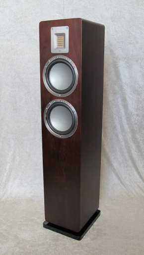

Vi har igen fået besøg af Audiovector i lytterummet, denne gang af QR 3. Og selv om de ligner en større udgave af QR 1, så kan jeg allerede her afsløre, at der store forskelle både teknisk og lydmæssigt
Da QR-serien blev udviklet lå det lige til højrebenet, at lave både en stander- og gulvmodel, med de samme enheder. Men i stedet for ”bare”, at sætte en ekstra bas i et større kabinet, så blev der startet forfra med QR 3, som er helt sin egen højtaler, hvor kun enhederne er de samme som i den mindre QR 1. For kabinetsmæssigt er QR3 nærmest ”overkonstrueret” i forhold til hvad, man normalt forventer i en højtaler af denne størrelse – og pris! Og som indehaver af et sæt SR6, så er det svært ikke at drage paralleller.
Det er selvfølgelig afstivet, som man også ser i andre gulvhøjtalere, men alene ved bas/mellemtone-enheden er der 2 afstivninger… en placeret lige bagved enheden, som fikserer denne 100 %, og så lige én til mellem bas/mellemtone og basenheden. Sidstnævnte fungerer også som opdeling mellem de to basenheder, og er lukket med to skumblokke som en art akustisk ventil, så bassens flow styres inde i kabinettet a la den løsning, man også ser i de større SR modeller. Og for at det ikke skal være løgn, så er der også lige to mere til afstivning i det ”nederste” baskabinet bag og under den nederste enhed! Fuldstændigt overkill, og slet ikke hvad man kan forvente i denne prisklasse. Men så kender vi Klifoth’erne igen… intet er overladt til tilfældet!
Enhederne er de samme, som benyttes i den mindre QR 1, men her i en anden konfiguration, nemlig en 2½-vejs konstruktion. Delefilteret benytter samme type komponenter som i QR 1, men selvsagt i en anden konfiguration, hvor den nederste basenhed ”kun” spiller med i bassen op til 400 Hz. Den øverste bas/mellemtone-enhed spiller også med under 400 Hz, så membran-arealet fordobles i den dybeste bas, men fortsætter op til 3000 Hz, hvor den fine AMT-diskant tager over. For en uddybning om teknikken bag enhederne, vil jeg anbefale, at man kigger forbi anmeldelsen af QR 1 her på Hifi4all.
På bagsiden finder man samme store terminalplade af aluminium, som vi også så på QR 1, da de var forbi lytterummet. Dette vidner om, at vi nok også kan forvente, at finde QR 3 i en aktiv version en gang i fremtiden. Men i denne passive udgave af QR 3 sidder der i stedet et sæt kraftige højtalerterminaler, som tager alle former for tilslutning. Og det er kun til single-wiring!
Som var det nærmest en naturlov for Audiovector, så er finishen på QR3 også helt exceptionel flot. Og især den mørke valnøddefiner med tydelige årer fra træet, som det testede sæt blev leveret i, er det tydeligt hvor langt man er gået for, at QR-serien fremstår 100 % gennemført. Og falder lyset fra solen helt rigtigt, så kan man se et ravgyldent skær på de rundede hjørner på toppen af QR 3… helt fantastisk flot!
Men det slutter ikke her, for på grund af den aflange basport, der sidder i bunden ned mod gulvet - og dermed kobler bedre med rummet, så står QR 3 på en sokkel der skaber et mellemrum, hvor luften fra basporten frit kan bevæge sig. Og dels er denne sokkel lakeret i flot sort pianolak, men afstanden til kabinettet klares også lige af fire runde afstandsstykker af aluminium! Jeg kan simpelthen ikke sætte en finger på noget, som ikke er i orden på disse fine gulvhøjtalere.

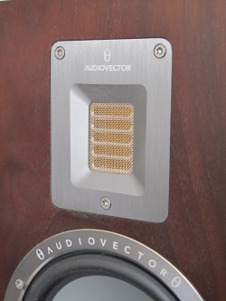

Men der er stadig fuld kontrol over hele frekvensområdet, og trods den ekstra energi i toppen, så er det stadig krystalklart, uden antydninger af s- eller t-lyde. Her er det helt klart gitteret, eller S-stop filteret som det også hedder, der stopper eventuelle unoder. Bækkener lyder som de skal, om end med lidt ekstra power på.
